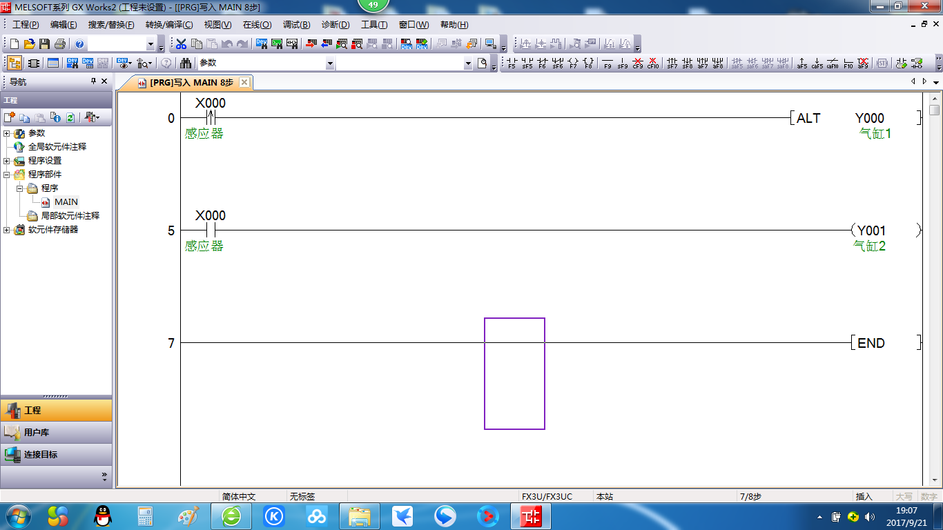

有一台设备,感应器一个,感应第一次气缸1置位,同时气缸二动作,感应结束后气缸2复原。感应第二次气缸1复位,同时气缸2也动作,感应结束气缸2复原。

急急急,在线等

简单快捷方法
下载积分:+5(jeffwang2011) 真是好人!

如楼上所说
