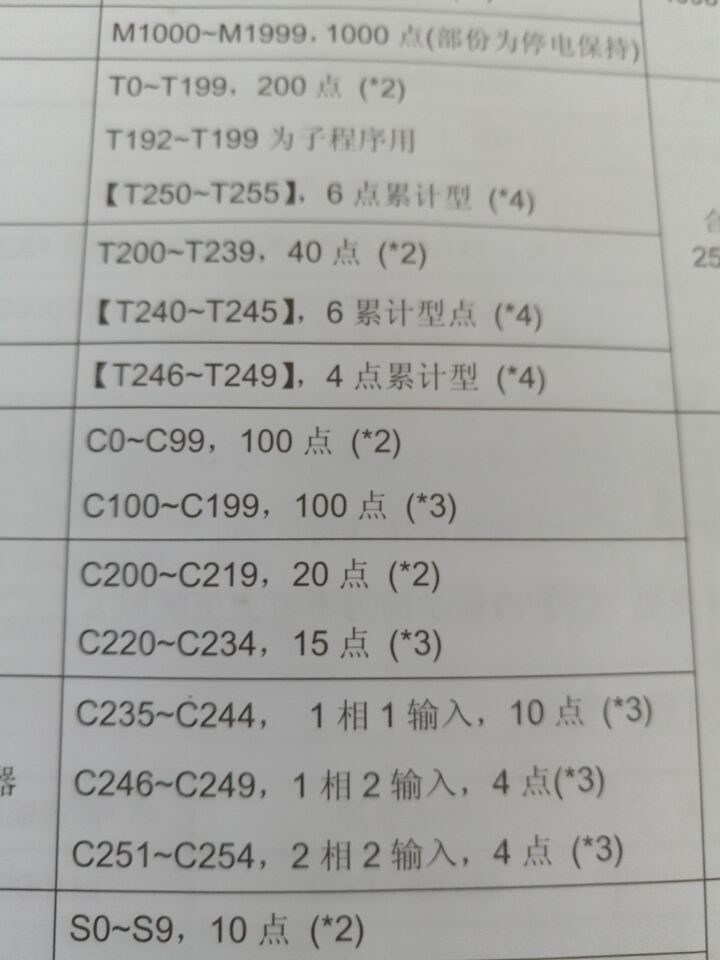

这个括号里的数字代表啥意思??

见备注

看备注的编号

看到了

1:非停电保持区域,不可变更
2:非停电保持区域,可使用参数设置变更成停电保持区域
3:停电保持区域,可使用参数设置变更成非停电保持区域
4:停电保持固定区域,不可变更
5:此外部中断插入功能会因中断程序内容大小影响执行速度,不建议应用于高速计数器功能
