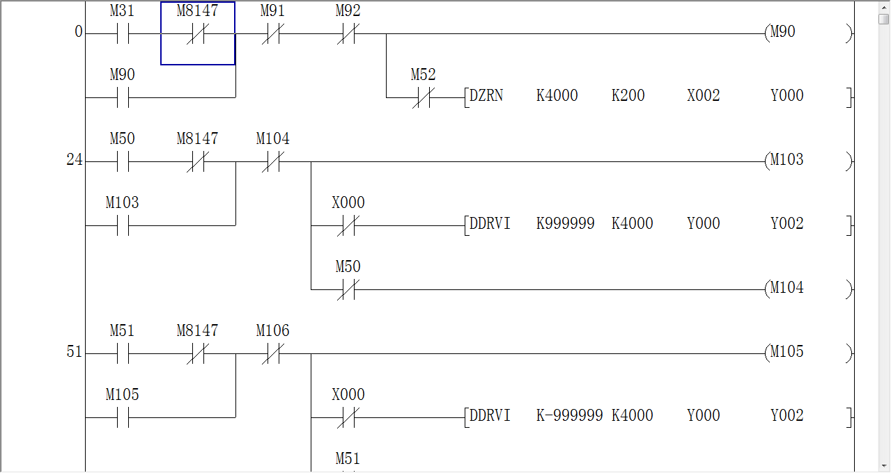

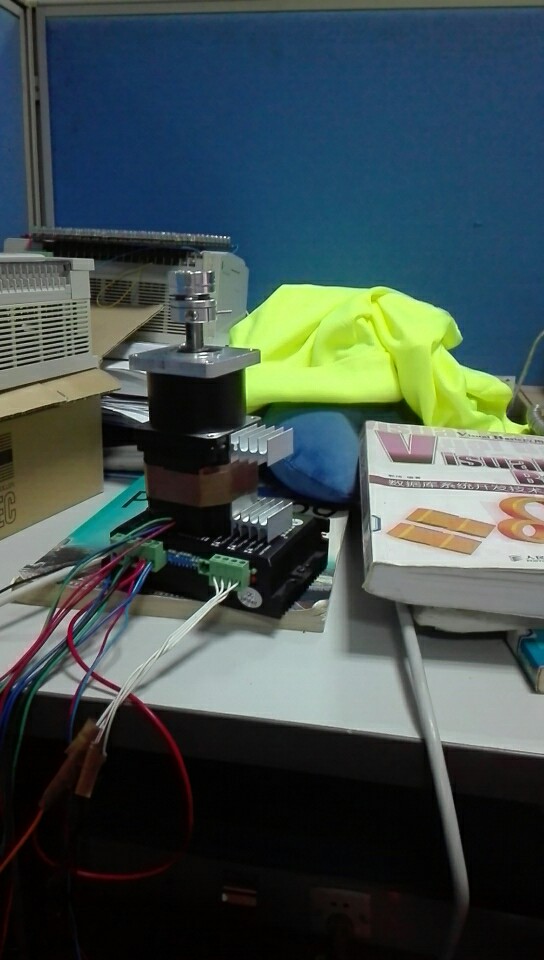

描述:电机图片

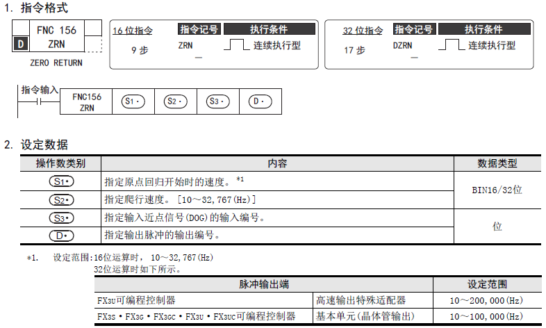

这是我的 电机 步进电机 为什么不能回原点 ,在一个原点怎么设定,或者怎么接线,程序我写的简单 ,就是我现在闹不明白,回原点是不是还需要接其他线,或者说这种电机,不能控制回原点呢,用zrn指令?

8楼  发表于: 2017-09-20 15:59
步进电机没有编码器反馈用不了DSZR

描述:程序
这个是写的简单的程序

引用第8楼zmrs163于2017-09-20 15:59发表的  :
步进电机没有编码器反馈用不了DSZR
用的DZRN x002 输入信号没反应 查了好久不知道咋回事,是电机不行

帮看一下下边的图片,是不是有问题?谢谢!
