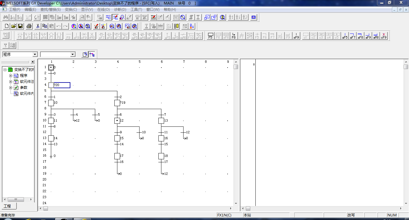

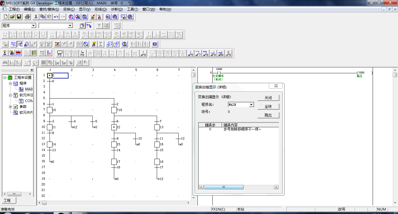

步号和转移顺序不一样!!! 我是新手, 望大神指点指点

粗看0,1,2转换步就冲突了
真诚感谢!加一个空程序 能变换了

重新排列序号,序号对不上不影响流程转移

第四步加了一个空程序 就能变换了
