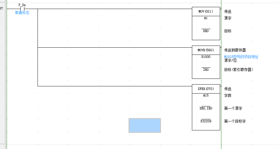

请问一个IR0能放一个寄存器,还是能放N个寄存器,
为什么我只用一个IR0就能传送D5000到D5014的值 呢?

XFER是块传送指令啊,是从第一个字开始传多少个字到对应通道的。不知道你问的是不是这个
