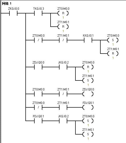

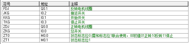

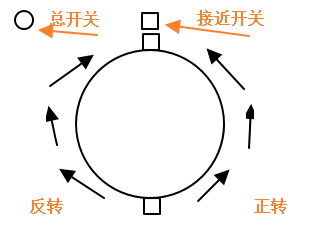

请教正反转180为什么只有正转没有反转
控制要求
梯形图
符号表
[ 此帖被ttl_web在2017-09-18 19:25重新编辑 ]

最下面应该换成m0.0应该是复位吧?

说错了应该是m0.1复位

引用第2楼fengzilbl于2017-09-18 21:34发表的 :
说错了应该是m0.1复位
感觉不对,肯定不对
谢谢,明天按你说的验证下

需要这么复杂吗?
