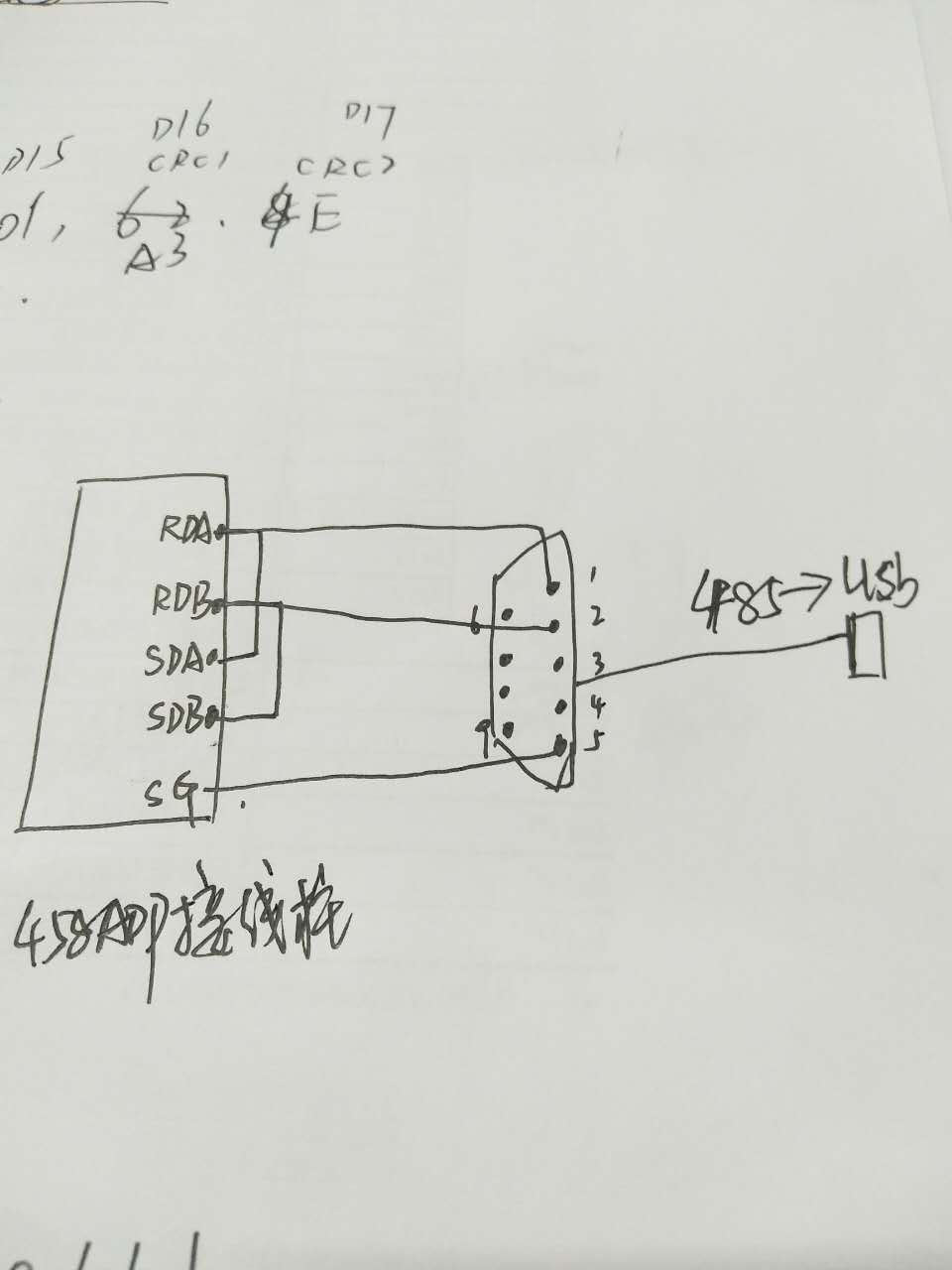

PLC做从站,工控机是主站
硬件部分:fx3u-485adp-MB是第二通道,485转usb接到工控机上
接线:
34586019
