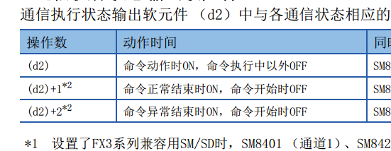

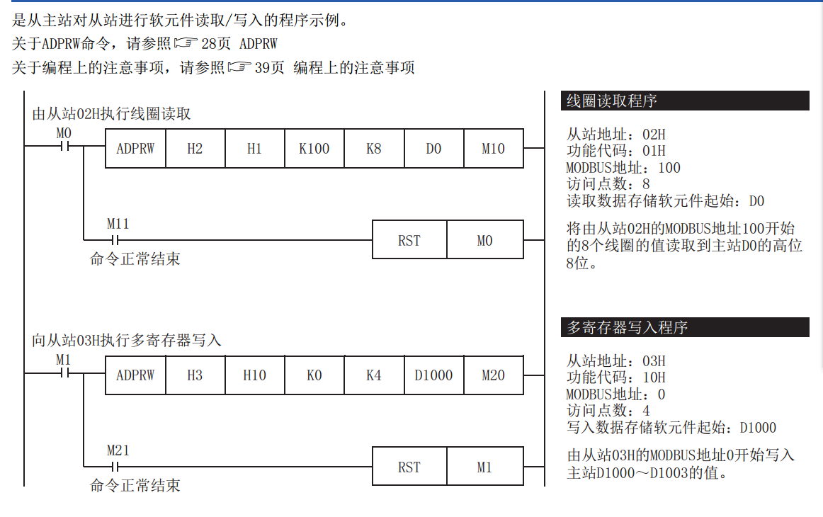

这里的为啥是M11和M12

第一行指令最后有一个M10
第二行指令最后有一个M20
就是这里决定了是M11和M21
M10 命令动作接通
m11  命令正常结束
m12  命令异常结束
我刚才打三菱技术了的

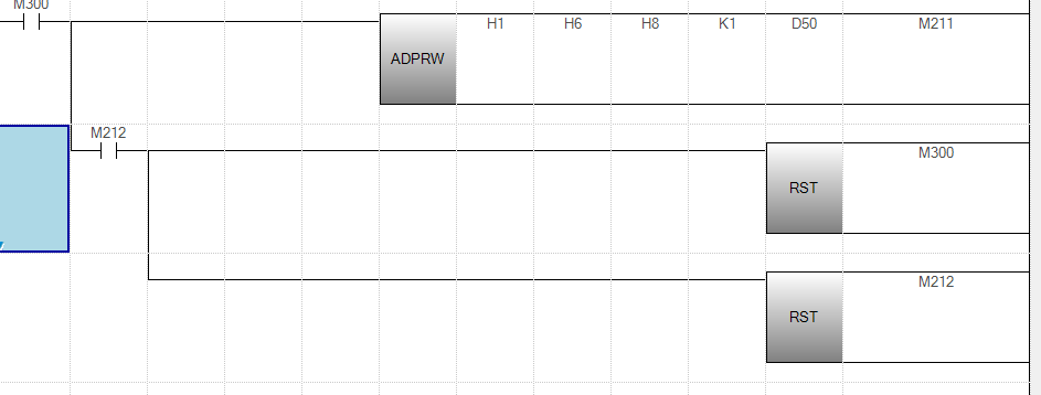

    我这里带的是8个激光传感器 ,那是不是要写8个通信指令

    PLC报错

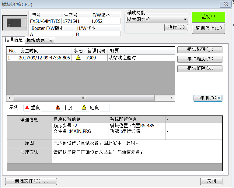

    PLC诊断报从站响应超时7309。。。。求教大神。。。。。。。。。。。。。。

    通信沒設定好~~
    知道。硬件没啥问题。。

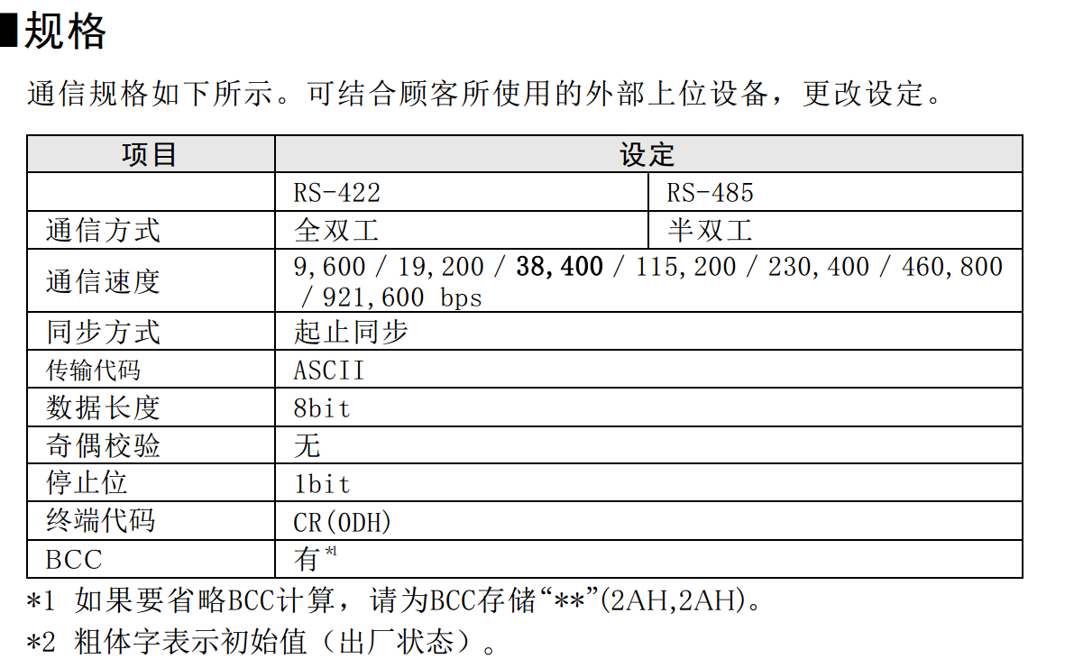

    上图是传感器的通信规格

    裡面你要看詳細一點
    一個設錯不會完成
    都设置得一样。只是不知道功能代码  和MODBUS地址。。。

    请检查波特率,校验方式,停止位,站号。
