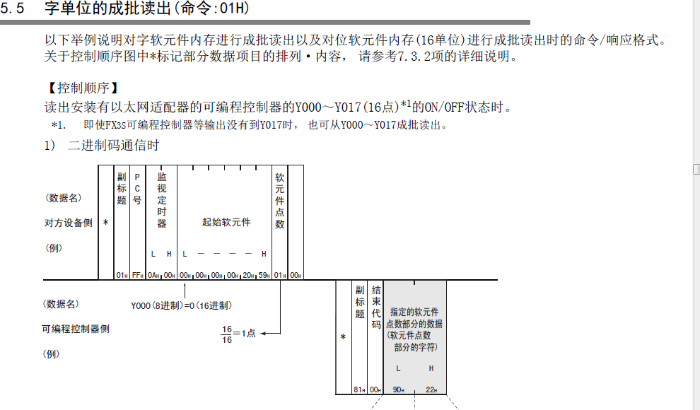

请教三菱FX3U-ENET-ADP与delphi7的TCP通讯 MC协议
delphi下数据发送应该是怎么样的格式,Byte、char、Pchar,有时发送出去的数据返回接收到的是乱码,也不知道发出去的数对不对,接收应该怎么样的格式string,还是Pchar....
请大神指教!!!
急等!!

发表于: 2017-09-28 14:52
请看三菱的手册:
三菱FX系列的MC协议和Q系列的MC协议是不同的。
举个例子:如上图
祝你好运
