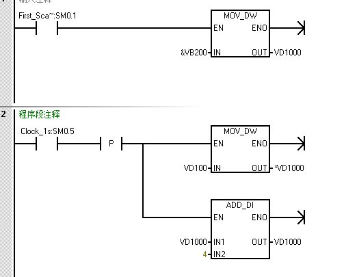

就是说我想把vd100写到vd200中。下一次写到vd201。再下一次写到VD202。这个意思 类似的也可以

1楼  发表于: 2017-09-17 13:53
请参考

意思是不是从vd204为起始。每秒一次址并将vd100写入?

引用第3楼songbo198x于2017-09-17 15:42发表的  :
程序表达的含义: 频率为:1S
VD100 → VD200
             → VD204
             → VD208      .......
