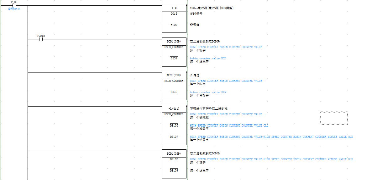

三菱的编码器,AB相双计数,最高计数值是2的32方,假如我的编码器分辨率比较高,一圈是1000个脉冲。C251从0开始计数,一直到2的32次方,但是还是没有到达我想要的位置。程序里面如何处理啊?

发表于: 2017-09-17 09:04
一般用累加来计算长度的,这样就不存在你说的问题了

发表于: 2017-09-17 09:12
看一个实例

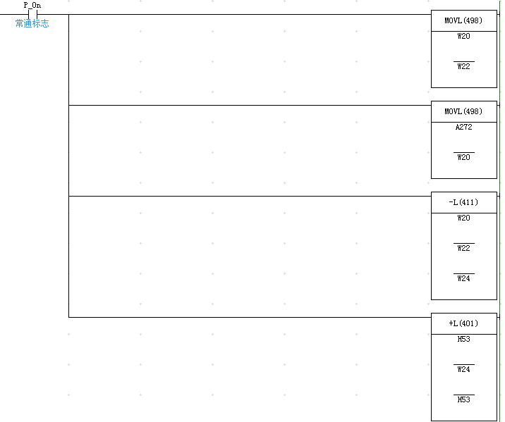

发表于: 2017-09-17 09:23
一个扫描周期刷新一次的程序

发表于: 2017-09-17 09:47
两个计数器,一个记录圈数,一个记录位置。2^32近40亿,应该足够记录圈数了吧?AB相在过0时判断记录圈数的计数器是加是减。
