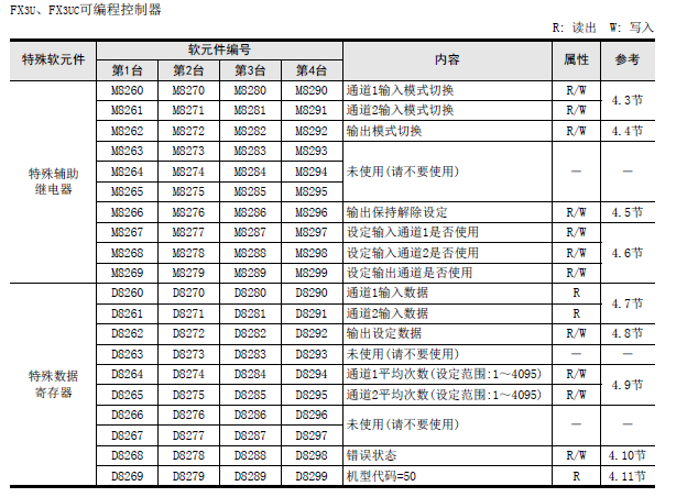

我用的是FX3UPLC FX3U-3A-ADP模拟量模块。把VO IO接到变频器进行模拟量输入。我看FX3U-3A-ADP的手册看不懂。不知道是根据什么来调节V0 IO的输出来控制变频器带动电机的转速。而且 手册里面也没提到 FX3U-3A-ADP用 FORM 和 TO指令。我是刚接触这个。现在一片混乱。往那个大神能指点一二。小弟将感激不尽。

3A的手册哪里下的?官网我好像只看见了ON-3A的。控制转速的话要看你的控制目的

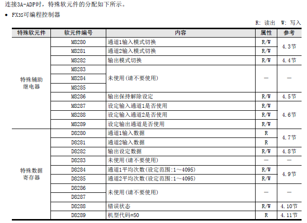

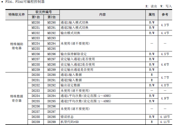

发表于: 2017-09-14 17:04
看这个手册:
http://down.ymmfa.com/?id=366
FX3U-3A-ADP 使用更方便。
根据PLC主机种类不同,使用固定的地址。 不需要用FROM TO

FX3U-3A模块很简单,只要直接对特殊寄存器赋值,读取就可以了
