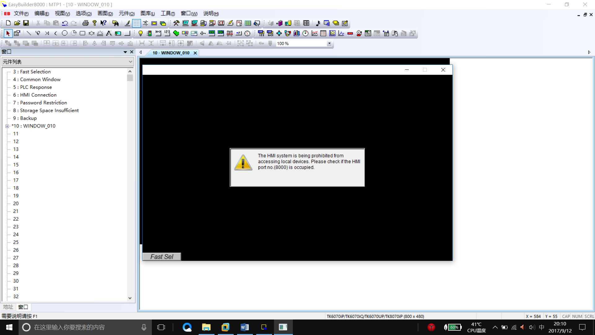

不能在线模拟,是防火墙的问题?我在防火墙已经允许了,重启了就好用,过一会又不好用了,有没有大神解决。

那个警告的意思是:

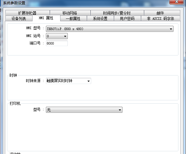

HMI系统被禁止访问设备。
请检查HMI端口号(8000)是否已占用。
这时候主要是要去检查HMI端口号(8000)是否已占用,只要找到被占用的原因,自然就解决问题了。
可以用网上介绍的方法去找到占用端子号的软件,解决问题。

重新启动电脑就可以解决了,实在不行,重新安装一遍软件

你看工作管理員~~那有重複開嗎

谢谢,重启有效
