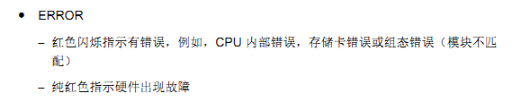

从头看到尾也没看到那个指示灯的功能

ERROR – 红色闪烁指示有错误,例如,CPU 内部错误,存储卡错误或组态错误(模块不匹
配) – 纯红色指示硬件出现故障

和西门了博途在线诊断一下。
