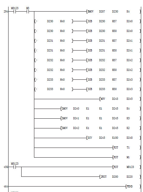

读出来的数据不是 直接用HEX转换简单运算下就好了,上面是台达读出频率后的程序,不太懂求大师解,m8168,on.

你的程序在哪里呢

没用过台达ASCII

只用过台达VFD的
