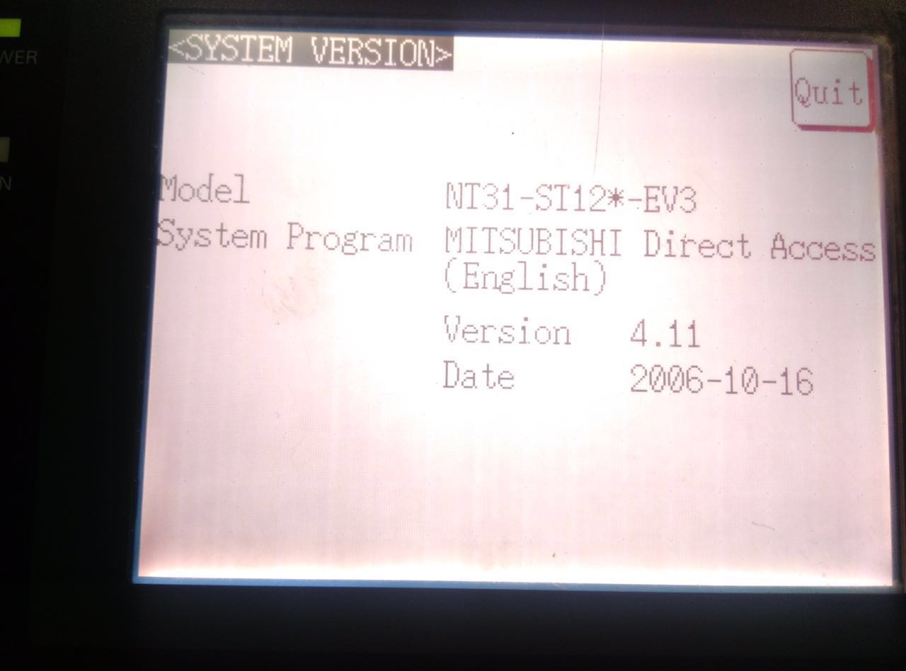

欧姆龙触摸屏NT-ST123-V3中文版除了2.1G意外,还有其他中文版吗
官网上只有4.1,而且还是英文的

程序是NT31-V2的,与V3的屏通信不上。转成V3的程序又只能转3.1/4.1,但屏幕系统只有4.1的英文版,传进来乱码

EV3内置英文系统,可以使用英文画面;
V3内置日文系统,可以使用日文画面;
如果需要中文画面,需要刷中文系统。
