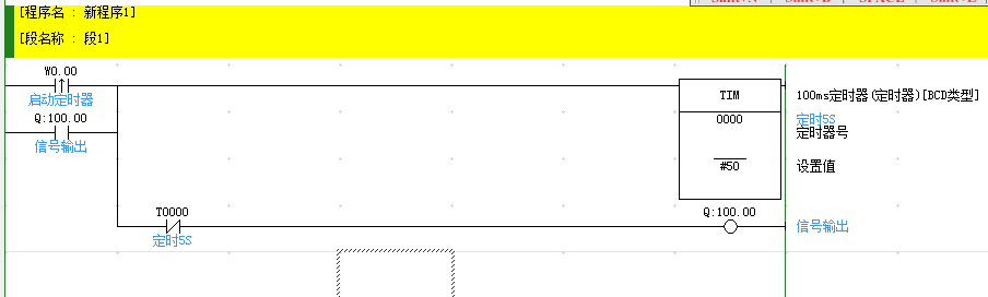

CP1E里有没有那种启动延时类型的定时器?就是先让 T0 有信号,然后5S后 T0 信号消失那种。

发表于: 2017-09-11 22:40
关于定时器问题
谢谢,这还得自己编啊
