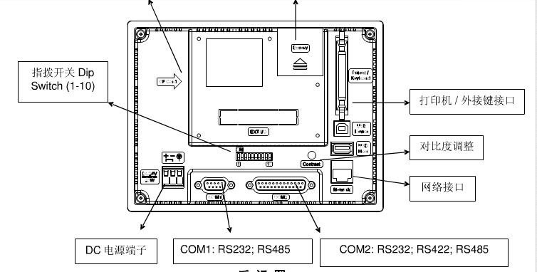

1.汇川H1UPLC的COM0是RS422的;
2.PWS6600S的COM1是RS232或者RS485的
用什么通讯线?加个RS232转换RS422接头?

那COM2 不就可以啊,那个有422 啊

汇川 自带485口 有些屏 422口 选择 485 4w
