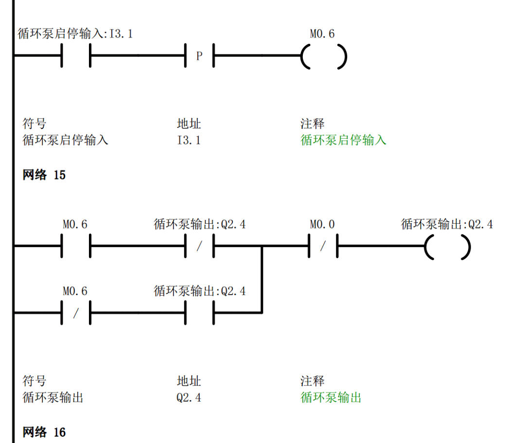

新手求助,请师傅们给看一下这个梯形图为什么这样写

这样写为什么,能给详解一下吗?谢谢!

一键启动和停止

一键启动和停止

一键启停

就是一键启停

一键启停的标准程序,还用问为什么吗?
