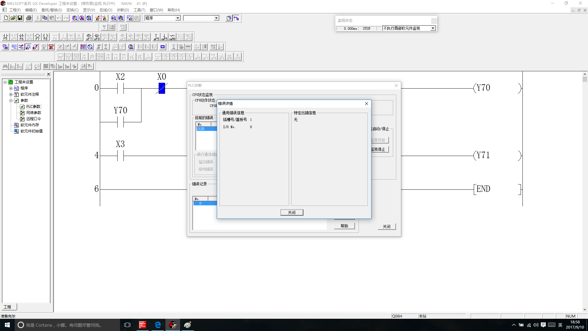

这个怎么解决!!急急急!!!输入有反应输出没反应!!!!

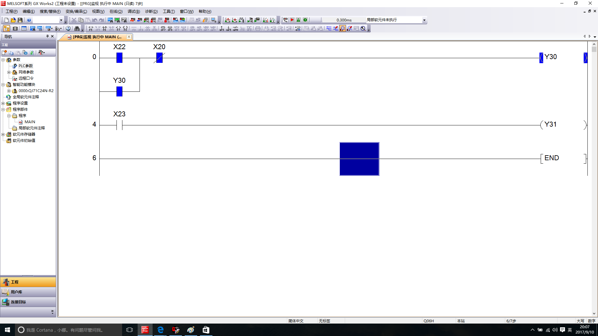

有信号输出模块怎么没反应!!!

你PLC多少点的啊?如果16点或者32点。。当然看不到反应了啊。。改成Y0试试先

CPU开关打到RUN位置
