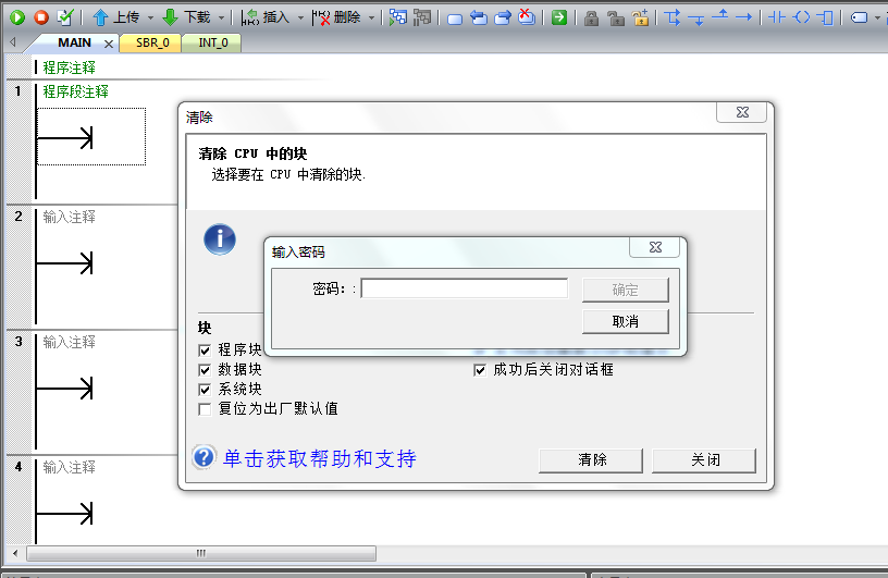

200smart被加密了(禁止上传),如果不知道密码的话就不能清除内存或恢复出厂值?那是不是没有密码这个PLC就不能用了或者只能找人解密?

PLC被加密,读不出程序也无法清空内存,也不能下载新的程序

用TF卡刷入空白程序就全清空了。

需要用TF卡,将PLC清除到出厂设置

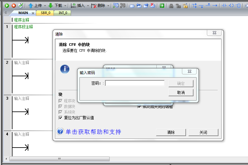

都不对 !我是遇到这个问题的 ,先停止PLC ,如果还要密码 断电重启 再停止 。 然后勾选复位为出厂默认值就行了
注意:如果停止了 运行是需要密码的。 但停止不需要 如果需要密码断电一下就行了
这是smart的特性 也是客户跟我反映过清除PLC需要密码 自己拿PLC实测的

我现在就遇到了,设了四级密码忘记了。用卡死活清除不了。换了卡也没用。郁闷啊

新版的smart软件可以清除密码了,不过PLC的固件版本好像要V2.3以上
