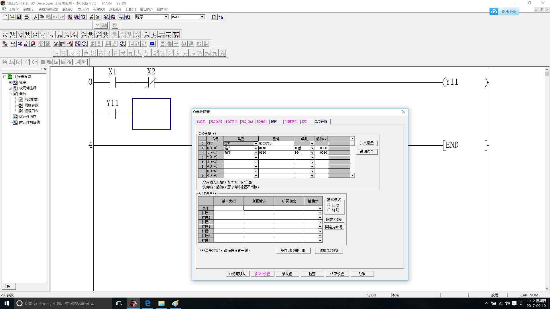

本人是初学者,一块Q62P电源,Q06HCPU , QJ71C24N-R2 , QX40 , QY10 。程序是个简单的自保停电路X21为开关常开X22是停止常闭Y31输出Y31常开自锁。程序输进去输入输出怎么没反应???

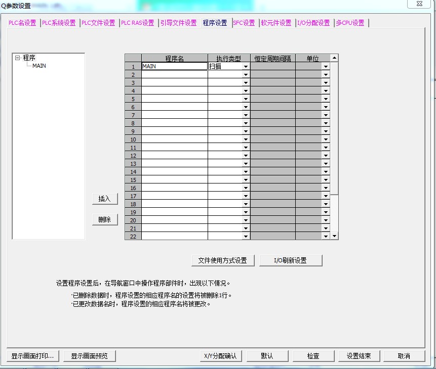

程序参数必须把程序运行才行,看下图

是按照你这个图片设置吗

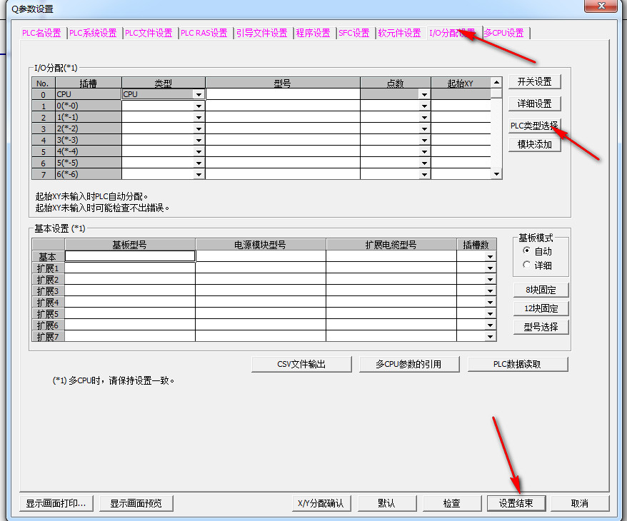

首选硬件组态,设置各个插槽的模块型号,然后,编程下载程序,没有组态的话会报错。
画错箭头,是模块添加那里。

三菱Q的项目,要先组态。然后把线接好,程序要处于扫描状态。

这个对吗,我把那个QJ71C24N-R2模块去掉可以吗?

模块的艾欧没设置好。无法识别。y。
