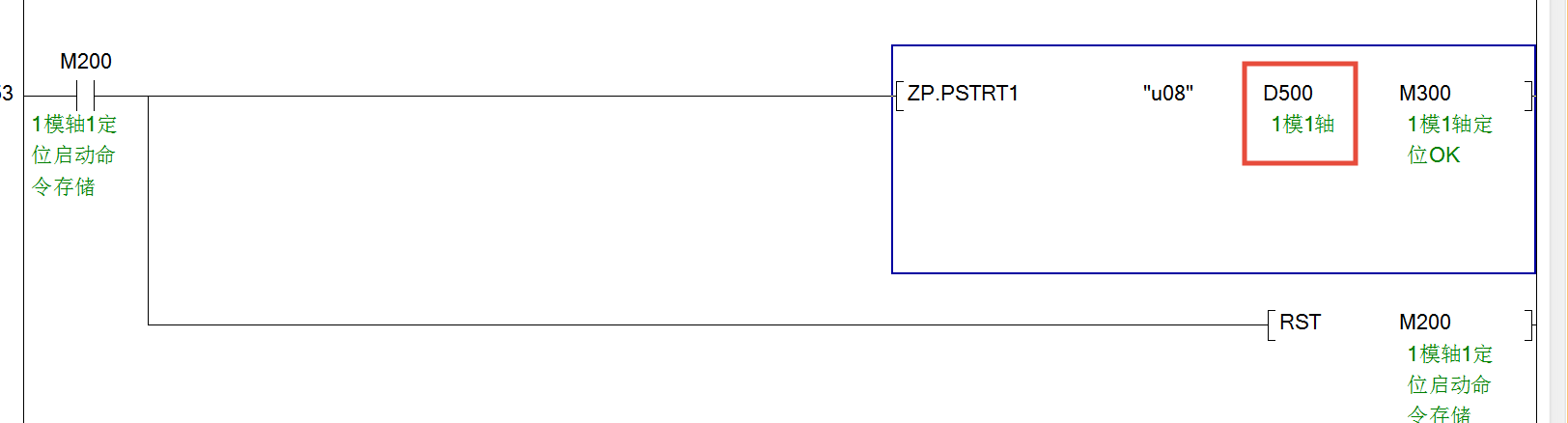

程序指令中(s)位置的D500的数据是从哪里来的?
我翻遍了真个程序和触摸屏都没有找到相关的信息。
发帖之前,我也看了手册,依然没有答案。
所以在此请教各位前辈。
先谢谢了!

这个 D500可以是任意寄存器,如D100,D200等都可以
所以找不到说明了,看程序主要看D502,看指令说明对应程序来理解。

QD75定位手册576页有详细解释!

D500是用来读取系统的数据,不用处理的,主要是D502,写入D502的数据就是要驱动的内容。

我应该再往后仔细看一看
