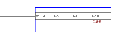

这条程序什么意思??

讲D221到D259直间的39个16位寄存器相加,数值放在D260,D261中
好的,谢谢!
