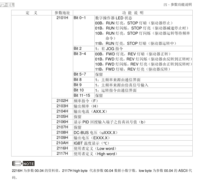

台达变频器参数定义正转反转我看明白了 读出的 2102H到2117H不明白 在程序里我是不是直接 H2117转换成 ASCI 发给变频器吗 是不是这样
我要用到2116H 读模拟量的
