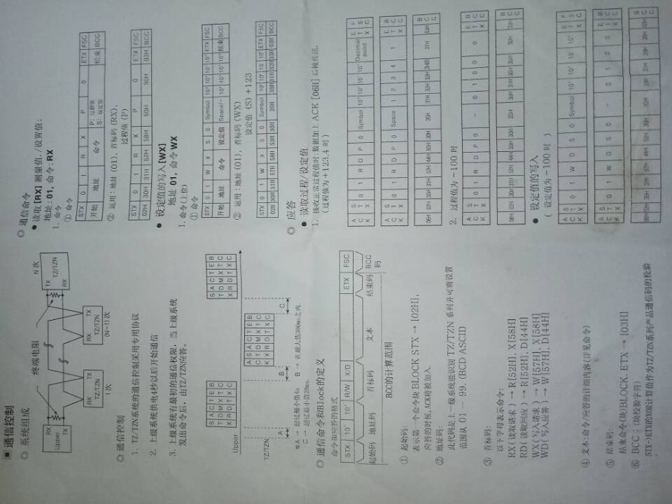

求大神帮忙写个温控器通讯程序

通讯协议在图片上,这个温控器好像不支持MODBUS,只有自由口
