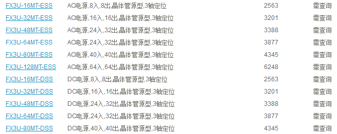

这种又是怎么回事?  DSS?   ESS?

图片里不是说晶体管源型,也就是输出公共线接正极。

    这种又是怎么回事?  DSS?   ESS? [attachment=209076]
    ESS DSS是源型晶体管输出的,很冷门,很贵。

    淘X上查了下ESS DSS的PNP输出型价格,好像比普通NPN的贵100来块左右啊

    引用第4楼Q02UCPU于2017-09-06 11:53发表的  :
    不算冷门,现在用的也不少了,欧系大多是源极,如编码器,传感器之类的,日系就漏极多。
