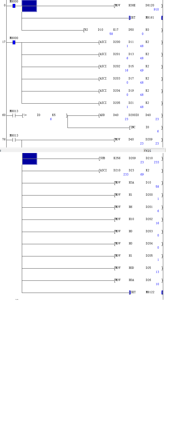

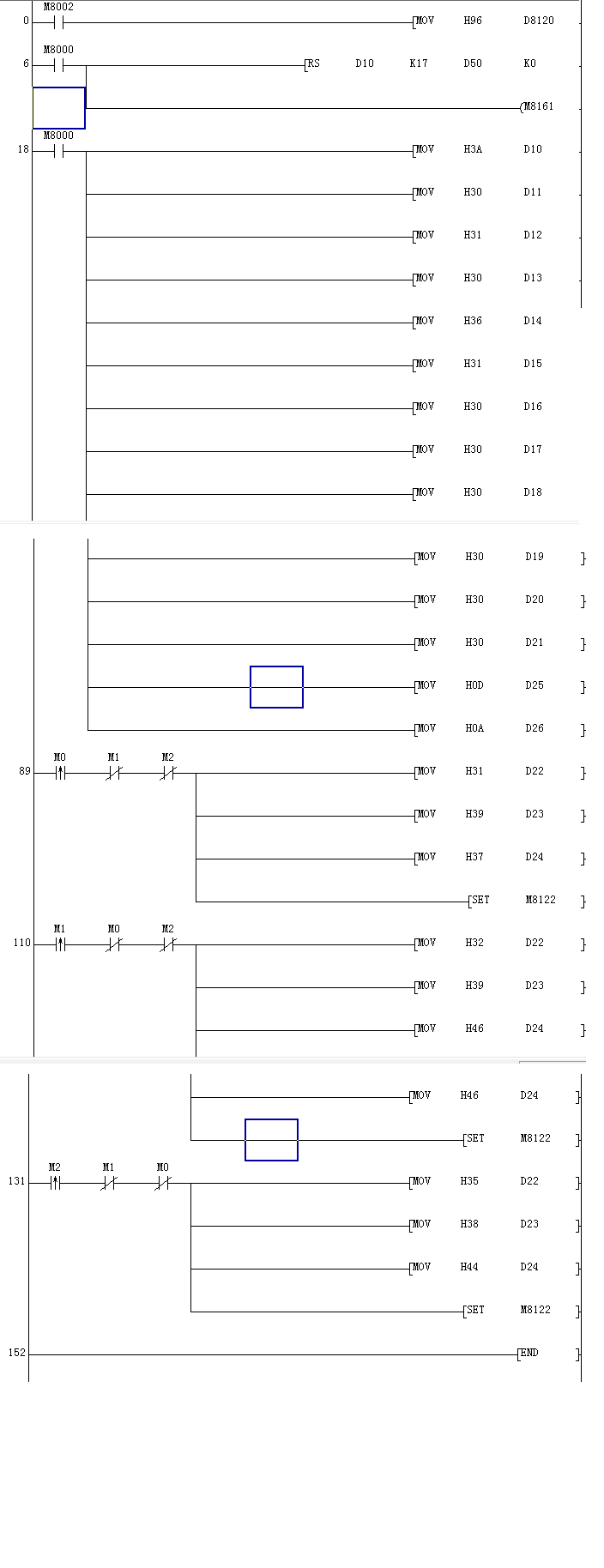

描述:程序
三菱F1S F1N 485  通信正泰NVF2 求指点,感觉信号发出去了但是变频器没反应。

我的观点仅供参考(因为我也是新手,如果有误,请不要介意,也麻烦哪位高手指点一下,谢谢!)。
好像D8120的值不对,我刚试了用485BD和士林的变频通讯(我用的是D8120=0C88),,看正泰的通讯定义,如果用96的话,波特率是19200(是否符合正泰通讯定义),还要用到偶校验和停止位是1位,D25和D26那是2位吧?(关于停止位我也不确定,我就按照士林通讯格式来设的) 还有M8123需要复归。我测试了把D8120=0C98(只修改波特率位19200)士林变频显示通讯异常(难道士林通讯的波特率只接受9600?哪位高手解释一下?谢谢)。

5楼  发表于: 2017-09-05 08:44
我对这个 奇校验 偶校验 也很疑惑,不管用那个校验在程序里面没有体现,只有总校验才写程序里。

6楼  发表于: 2017-09-05 10:06
简单来说,奇偶校验,停止位这些设定都由硬件自动添加了,而CRC,LRC之类的校验只能自己来写程序,因为这个模块本来就不支持MODBUS

7楼  发表于: 2017-09-06 10:40
终于对了只有启动,
