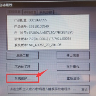

MCGSTPC如何在运行环境下获取屏的序列号

断电重启,在进度条未完全读取完成前点击进度条。会弹出弹窗,里面有产品编号和序列号。程序里面是没法获取的。

我看到在运行的屏能获取序列号的

老款触摸屏看到有人做到,估计得问昆仑官方 用脚本读取系统信息的ini文件
