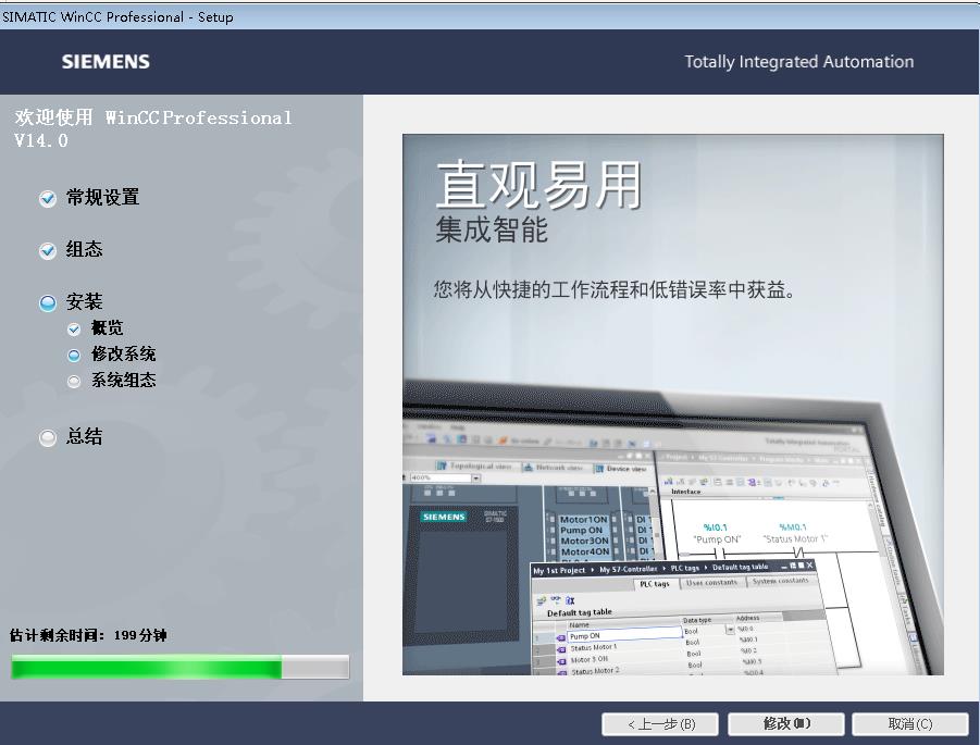

描述:安装出现这个可以放弃了
博图很大,有PLC,和WINCC,还有PLCSIM。那么安装的时候要注意些什么呢。
提示要重启电脑再开始安装的时候可以删除下面的健值。运行:regedit,回车。查找下面:
HKEY_LOCAL_MACHINE\SYSTEM\CurrentControlSet\Control\Session Manager PendingFileRenameOperations
