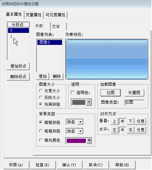

昨天第一次做昆仑通态的屏,本想做个取反效果的按钮,这对别的品牌的屏而言是轻而易举的事,虽然昆仑通态的按钮对应的PLC地址有取反效果,但按钮外形却不能自保持,染色切换不能自保持,文字描述也不能自保持。。。。比如按一下显示手动,再按一下显示自动,这样的功能能不能做?

希望对你有帮助

希望对你有帮助
下载积分:+5(wu32u2) 真诚感谢!
