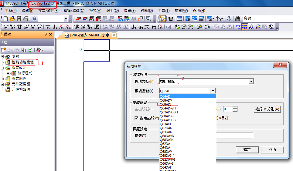

需要下载旧版本设置的智能模块参数,GX-WORKS2不支持,请问有中文版的智能模块设置软件吗?例如模拟量智能模块设置软件。

1楼  发表于: 2017-09-04 08:07
應該都有支持
模拟量智能模块-->型號?
Q68ADI     Q68DAI

3楼  发表于: 2017-09-04 21:09
用GX-WORKS2下载完,重新打开程序时显示“本工程中包含当前版本不支持的智能功能模块数据”

4楼  发表于: 2017-09-05 07:55
引用楼主玉树临风于2017-09-03 21:49发表的 三菱Q系列智能模块设置软件 :
參考看

5楼  发表于: 2017-09-07 21:48
我说的是works2能不能下载老版本设置的智能模块数据呢,不是用works2设置数据。
