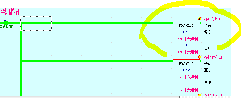

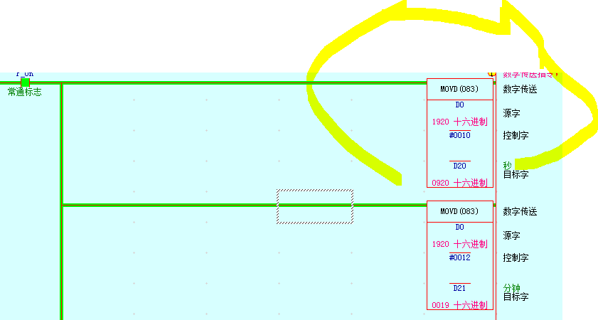

读取年月日时分的数据都对得上,为什么秒不对呢,D20因该等于#0020,怎么成了#0920,无论多少秒,都是#09··;请指教各位

1楼  发表于: 2017-09-03 17:53
程序是对的,可能通道被占用了

2楼  发表于: 2017-09-03 20:04
打开PLC时钟监控看看是不是一样。

6楼  发表于: 2017-09-26 16:15
用  ANDW  A351  #FF  D20  就可以了! 直觀 簡潔

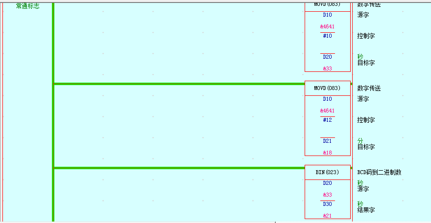

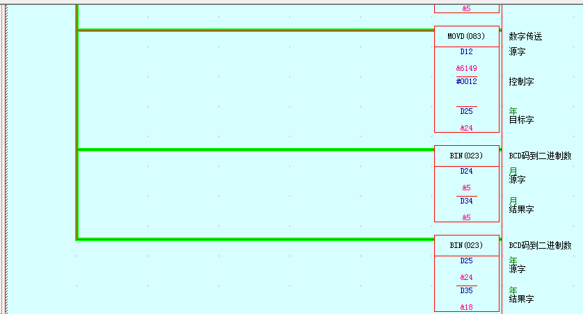

7楼  发表于: 2018-04-22 20:41
兄弟,你需要把D20转BCD到D30,试一下。
其他的也一样。

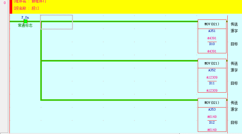

8楼  发表于: 2018-04-24 10:37
引用楼主王德位于2017-09-03 14:23发表的 年月日时分秒,秒不对 :
改为:MOVD D0 #10 D20   MOVD D0 #12 D21  就可以了。

9楼  发表于: 2018-05-30 15:15
谢谢各位,读出了准确时间
