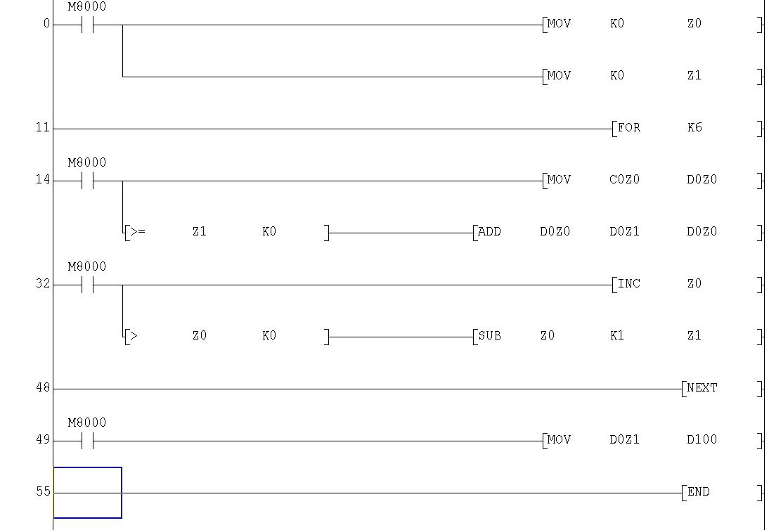

各位前辈,在下紧急求救:我想用三菱FX0 PLC设计一计数系统,时遇到这么一个难题,就是有每有办法将几个计数器的数值加到一起显示出来

把D1,D2,D3,D4,D5,D6加到D15
ADD D1 D2 D11
ADD D3 D4 D12
ADD D5 D6 D13
ADD D11 D12 D14
ADD D14 D13 D15

发表于: 2008-07-03 16:16
累加程序:
C0~C n 个计数器都可以使用;
For……Next的循环次数应该为n+1次;
D0Z1这个变址也可以不使用;
和在D100中显示。
刚看清是FX0的,那又不能用了
[ 此贴被sjm213在2008-07-03 16:48重新编辑 ]

发表于: 2008-07-03 16:33
2楼的程序不正确,最好修改一下!

发表于: 2008-07-03 17:21
累加程序2:
