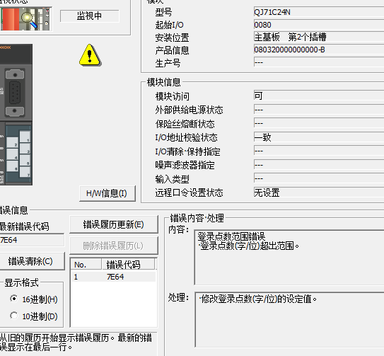

QJ71C24N突然报错 7E64

左側目錄工程→『參數』→『PLC參數』→『IO分配設定』→『讀取PLC資料』
看 [安裝位置] 與 [啟始I/O] 是否正確。
已经解决了谢谢
