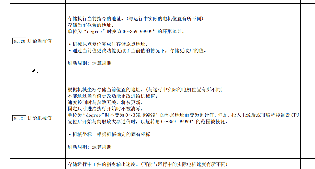

MD20当前进给值 和 MD21机械进给值,区别是什么,到底哪个才是反应伺服当前位置的

都可以

选MD20

选择md20

进给当前值MD20
