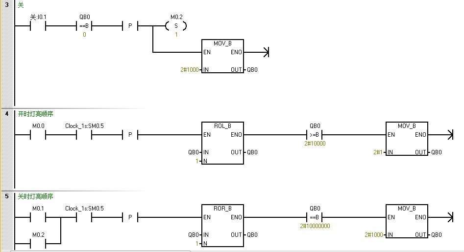

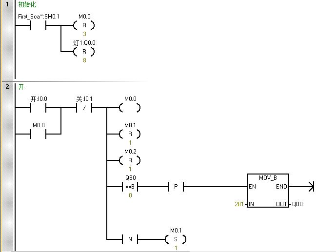

大神们,这个程序逻辑太麻烦了

不就是移位指令的具体应用么,改成三菱,SFTL,SFTR指令写的例程一大片啊。

左移位8,右移位1,传送指令

可以这样写
这个还需要一个逆循环,你这只是一个正的

谢谢@@@@
