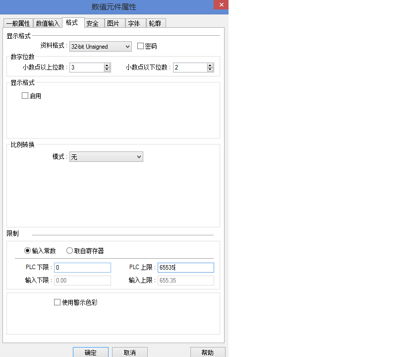

用威轮ME8100的屏,用欧姆龙CJ2的 PLC
在控制伺服的时候,屏上的输入速度和位置的寄存器,在屏上显示的时候总一闪一闪的,
寄存器也没有别的地方用它,,,运行却‘也正常

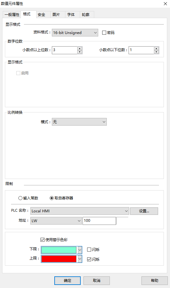

是不是在最下面选了上下限,而且勾选了闪烁?

引用第1楼逆风之上于2017-08-29 11:11发表的 :
没有
