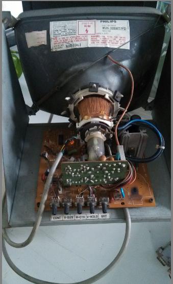

旧工业显示器(那种单色显像管的)无法修理,有什么方法更换新液晶显示器?显示器是旧的放电设备,那种9针COM口的实际只使用了4根线。还是放弃修理废弃设备?设备其他线路及加工精度都还好。

上传些照片可以帮忙看看,最好还是更换以后可以好买到的显示器

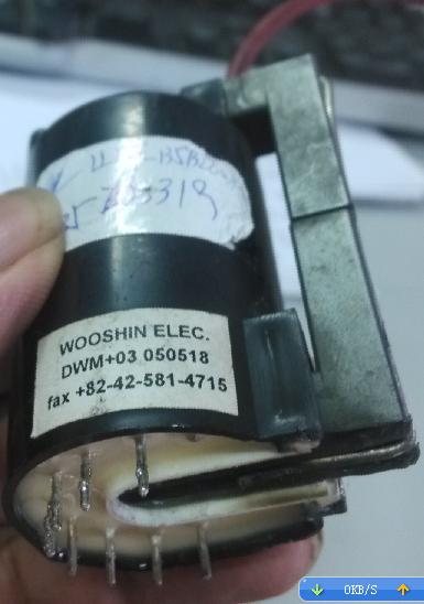

主要还是内部高压包烧坏。

我曾经把一个笔记本电脑的液晶屏在电脑城改造成了一个液晶显示器,各种液晶屏的显示板卡很多,你可以在网上搜一下。估计可以找到你要的接口。

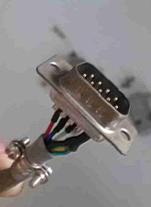

貌似接口不是你说的9针的吧,外形像9针的COM口,实际是15针的VGA接口?

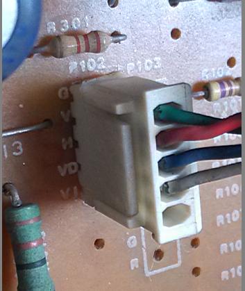

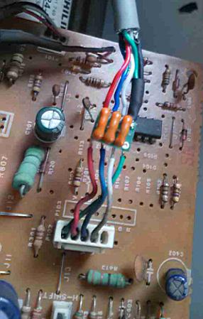

7楼  发表于: 2017-08-24 16:29
谢谢楼上各位!
这是接主板的信号线

这种老显示器配件没有了,可以改液晶
请问要如何才能改液晶的啊?关键是接口和信号怎么确认啊?请教
主板是整体的,应该是单板机,没有显卡啊,也没有硬盘与内存条之类的接口。有一块印刷好的面板输入相应的数字与功能。

引用第2楼namae于2017-08-24 14:54发表的  :
主要还是内部高压包烧坏。
黑白电视机的高压包,我估计有存货,但是高压包分几个型号,通用的是全联的,记得是25678通,其他几个规格要改电路

引用第9楼河南张先生于2017-08-24 18:16发表的  :
这个高压包与电视的不一样,电视维修人告诉我,发订做厂家也没做成。管脚是123478通,56通。这种情况。
