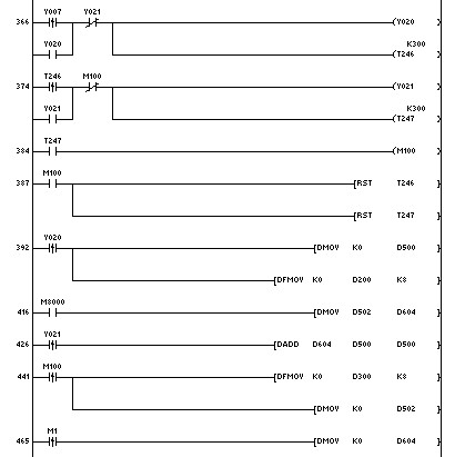

不知怎么D502里的数不能与D500里的数相加放进D500里
我把程序也上传上来吧!大家帮我分析下了,我采用子程序调用或中断都不能实现,麻烦大家帮解析下
注:程序在最上面

我的思路是,在阀门关了后数量计为下瓶,但就不在次开阀时不能把关阀时的数量进行累加

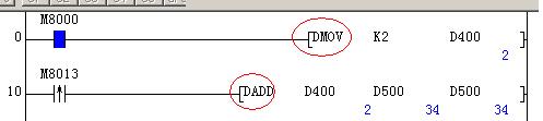

我做了一个小程序,仿真是正确的,要点是如果后面用DADD相加,那么赋值的时候就要用DMOV或者其他32位的指令
你可以把你程序里的这一步单独拿出来试试,OK了再放进整个程序里

请帮帮,分析下是什么原因造成的,从理论上可行,实际中没有预设目的

刚刚我下载你程序看了
在202步起,有好多个ADD最后都加到D502和D500,这里一定是错的
使用D1+D2=D3 再 D3+D4=D5 这样

程序里没有数据来源,加来加去都是0,还加什么.

你的程序有问题,y007动作后,正常运行时,结果应该都是0!
