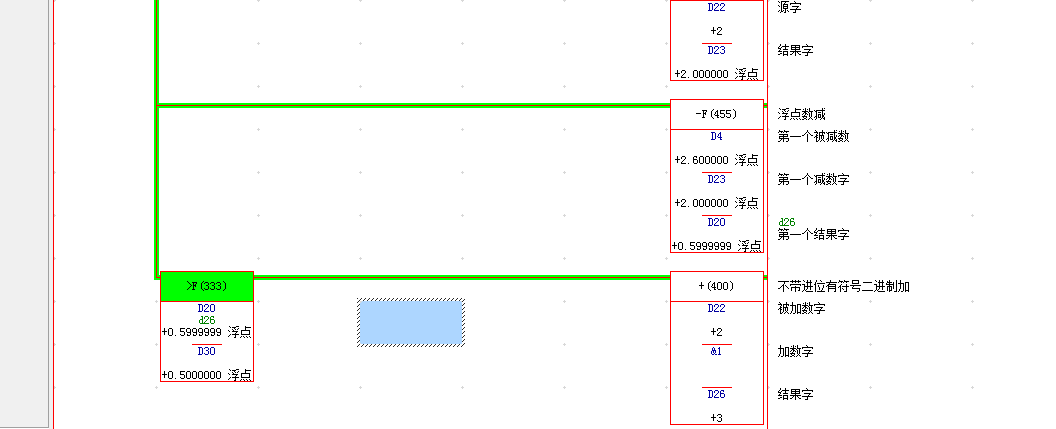

新手请教欧姆龙浮点数减法为什么不等于0.6,却等于0.5999999呢

既然是浮点运算就是这样,0.6说明四舍五入了
