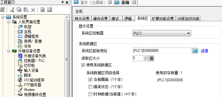

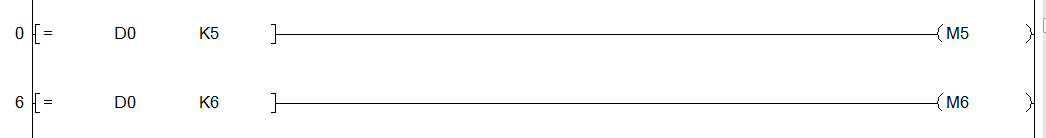

怎样通过触摸屏的画面跳转置位PLC的辅助继电器,例如操作触摸屏第5个基本画面时PLC的内部辅助继电器M5 ON,第6个基本画面弹出时M6 ON,M5 OFF,求高手指点

看看这个可以不

引用第2楼paneltek于2017-08-25 15:03发表的 :
[attachment=206923]
看看这个可以不
主要不要忘了吧人机的界面的系统去设定一下,把当前画面的 NO. 分配给D0
