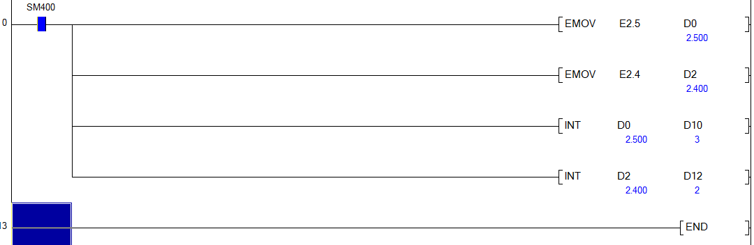

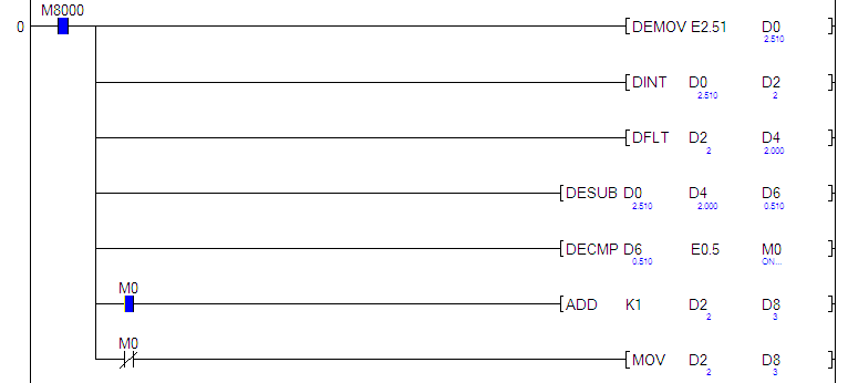

浮点数运算后化为整数,小数点后需4舍5入,求思路

这个问题以前没注意过。如果要做一个程序还蛮麻烦的:
INT这个指令应该有一个选择,可选择四舍五入或直接舍掉,这样多省事。

INT取整指令是把小数部分去掉,可以加0.5后再用INT指令可以达到四舍五入的效果。

    引用第2楼ma_wei于2017-08-22 10:12发表的  :
      哈哈,FX用这个办法最好。

    引用第1楼ymmfa于2017-08-22 09:59发表的  :
    [attachment=205857]
    非常感谢
