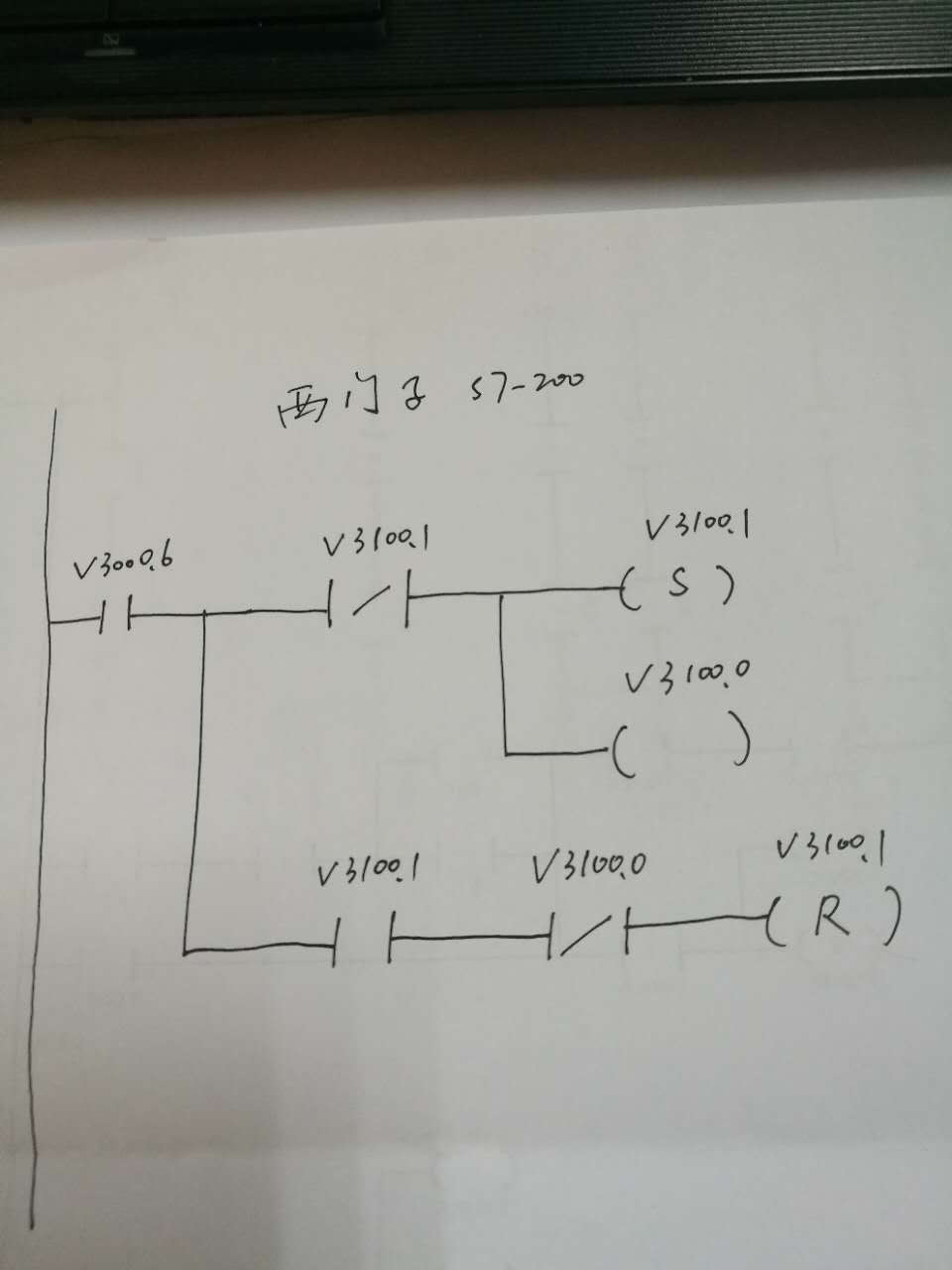

附件中,当V3000.6通时,V3100.1究竟是置位还是复位状态。

复位 扫描是从左至右 从上至下

那V3100.1何时会"SET"状态呢

无稳态震荡电路,V3100.1究竟是置位还是复位状态谁也不知道。

引用第1楼佳力于2017-08-21 16:42发表的 Re:我是菜鸟一个,刚接触PLC ,有些程序看不懂,请教各位大师指点,在此 .. :
复位 扫描是从左至右 从上至下
正因为扫描是从左至右 从上至下 所以只分析一个周期的花是
置位状态
,你是错的。

可以在仿真器试下,

兄弟,这是一个二分频电路,v3000.6第一个脉冲,过后v3100.1置位导通,第二个脉冲过后,v3100.1复位断开

是复位状态,这个根据扫描周期特点就能判断

从我设备动作来讲应该是二分频电路。

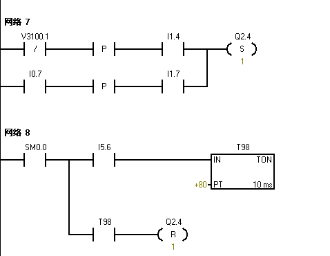

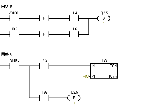

帮看看收料马达Q2.4与Q2.5怎么会同时有输出?
adnnin
246 个
566 点
984 分
在线时间: 268(小时)
2016-12-30
2026-05-06
查看adnnin的
发表于: 2017-08-22 16:39
要么全部上传了。
