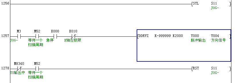

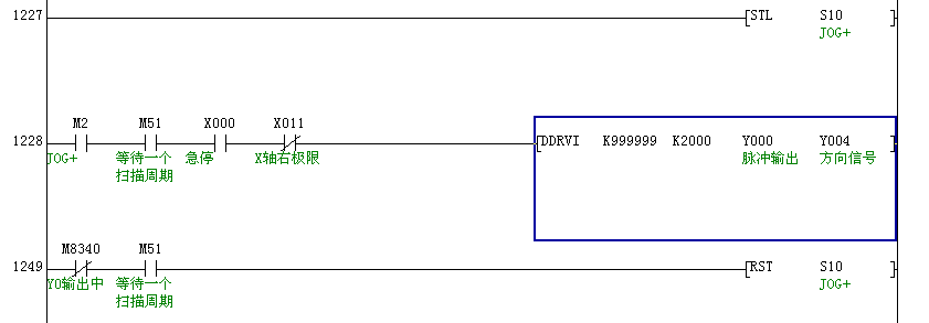

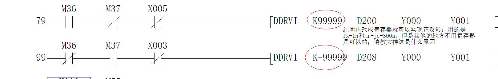

直接用k99999和k-99999不能实现正反转,但是换成寄存就可以了,不知道是什么原因

程序上没看出问题。  只是要注意数值不能太大,FX的PLC这个数值有上限的。好象就是5个9还是6个9

是6个9,建议楼主把所有程序发出来看看可能那边有错误

DDRVI是32位用寄存器会用到D0D1两位。在指令上直接用K值可能会导致运算错误,符号位好像不一样

不应该啊,我的可以。

以前也遇到过同样的问题,也是换成寄存器就可以,然后在别的机型上又可以,真的是百思不得其解

楼主少了个9,
没关系的 我一直都是这样用的
