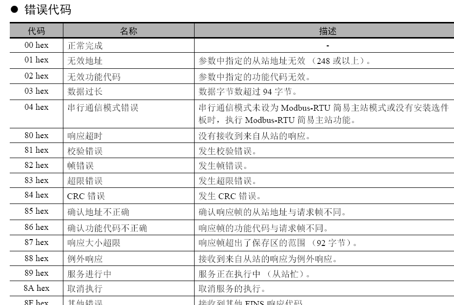

按照说明书上的Modubs-RTU简易主站功能进行配置,然后分别将D32300等DM固定分配区域的数据分别按自己的需求配置,但每次都是A640为4出错结束。这是怎么回事?

modbus 错误代码

数据过长,一次发送/接收不了那么多数所需就分多数发闭塞接收!

解决了,现在用Host Link协议来做就好了
