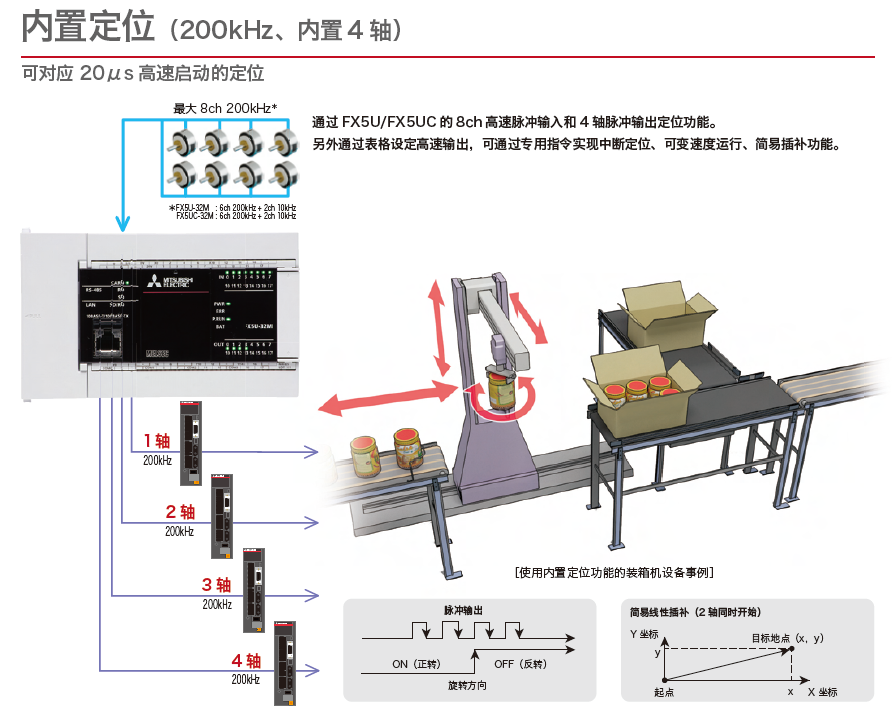

请问FX5U的Y0~Y3最大发脉冲频率?
FX3U是10K/S

应该是100K
