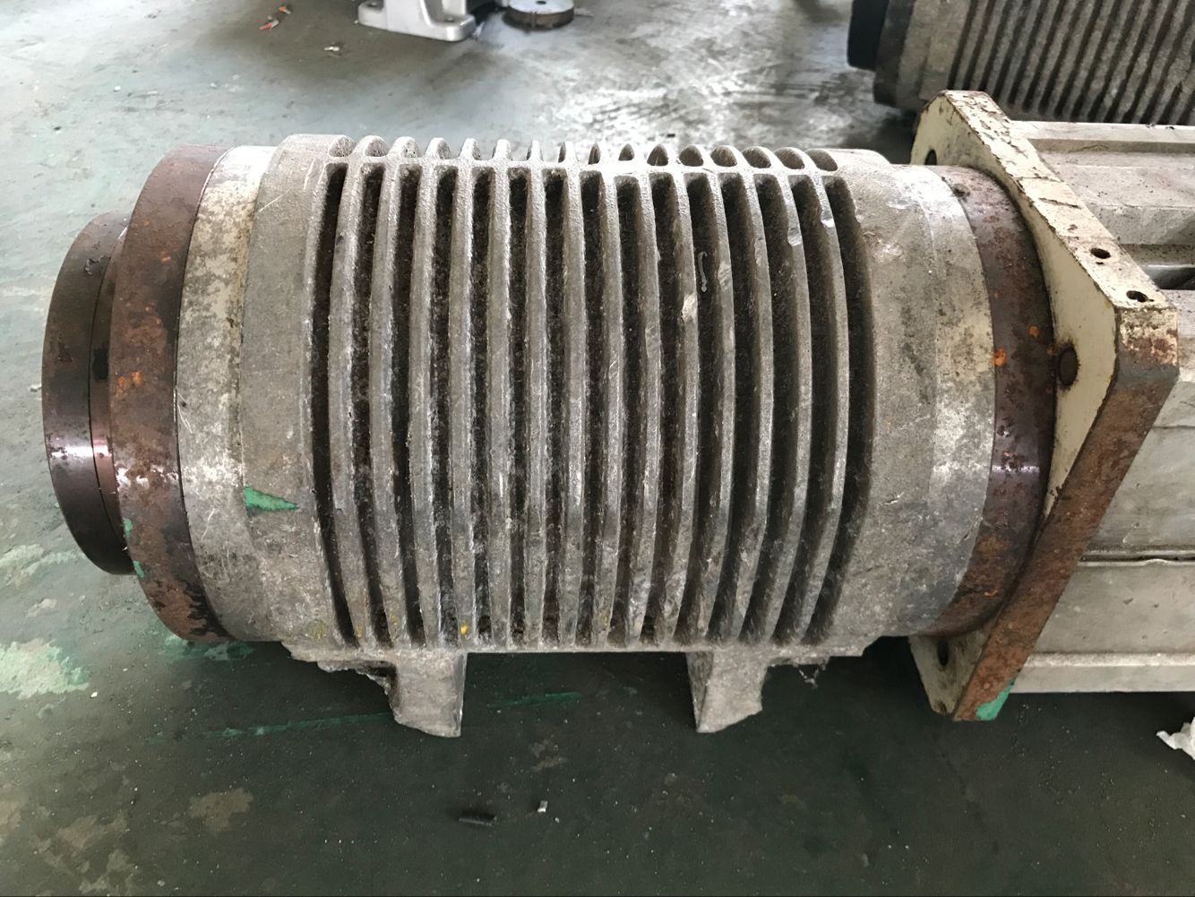

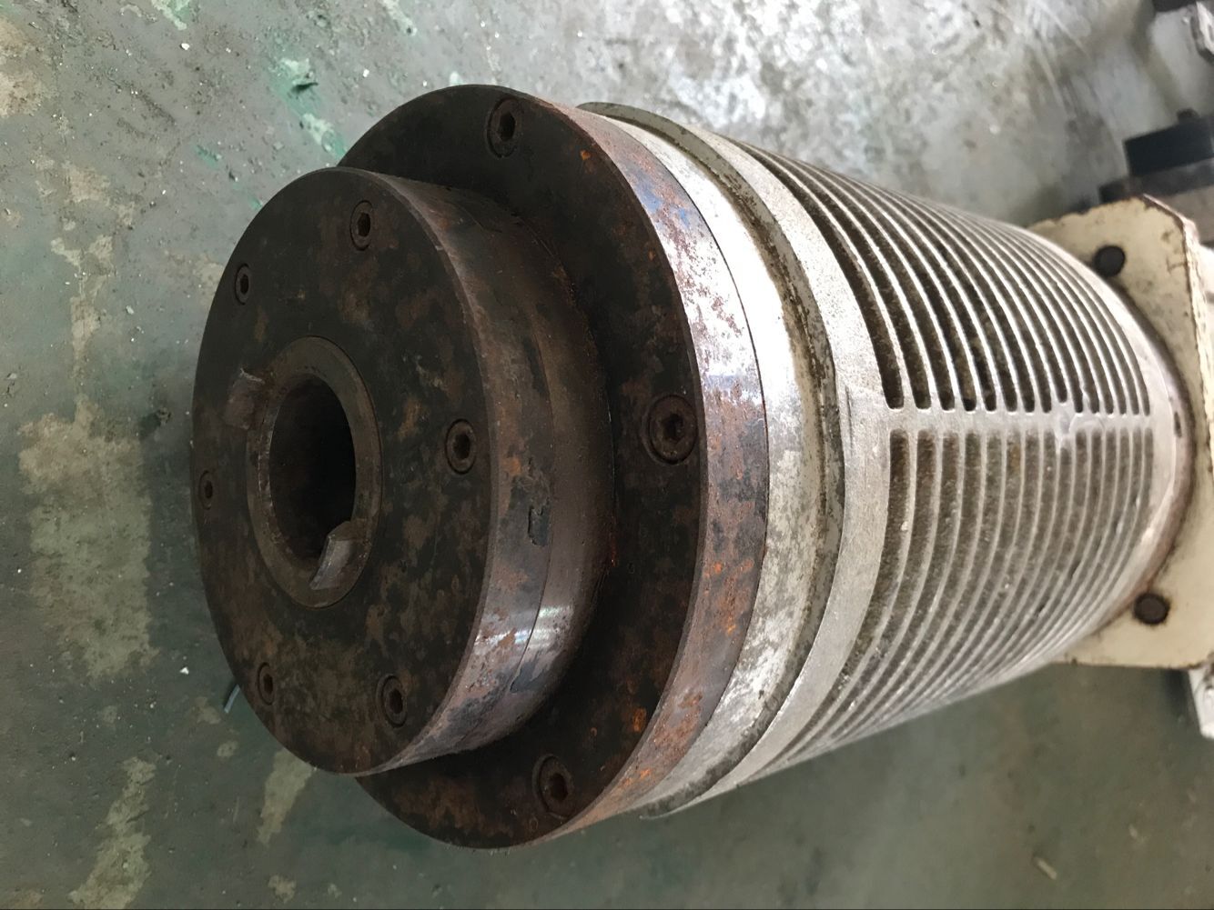

工业使用最多的是3相异步电机,其基频是50HZ,所以其工作频率也就在0至50HZ范围。如果电机的基频在300HZ呢?是不是该电机可以工作在0至300HZ的频率范围呢??还请高人指点!请勿砸砖!!

    请教这个电机如何知道其基频!目前只知道其大概功率为7.5KW。把基频设置为200HZ可以正常运转,设置为300HZ同样可以正常运转,只是运行电流大小有区别。但是不知道其正确的基频!请高人指点一下此电机的正确基频!!谢谢!!

    有中频电机和高频电机,中频电机一般常用在内圆磨床砂轮旋转,高频电机没接触过不好说
