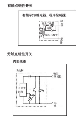

请问,各位大神,两芯式气缸磁性开关怎样接线,今天看到这种开关!

串入电源和PLC输入端之间,信号也是分源型 漏型的。

NPN 黑 白
藍 棕
-24 訊號
PNP 則相反
黑 白
棕 藍
+24 訊號

和一般的开关接法差不多 接反了指示灯不会亮

两芯式磁性开关,其实就是一个干簧管,无所谓正接反接,都可以。

串到输入线路里就可以了,相当于一个常开开关。有的会有正负极区别,有的没有区别,要看传感器类型。

磁性开管没有正反,两根线随便接。

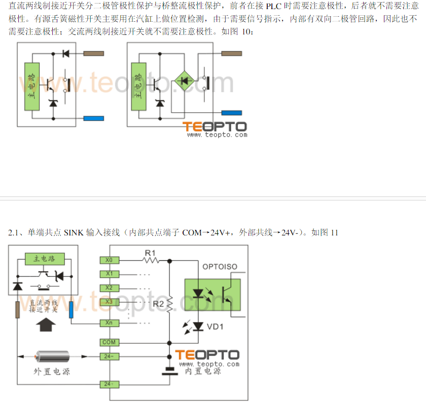

不是每一种没有正反,两根线随便接,看看内部图吧。

两芯线的磁性开关一般多用于气缸,没有NPN和PNP之分。但是确实有极少数的有正负极之分。一根接公共端,一根接输入。
