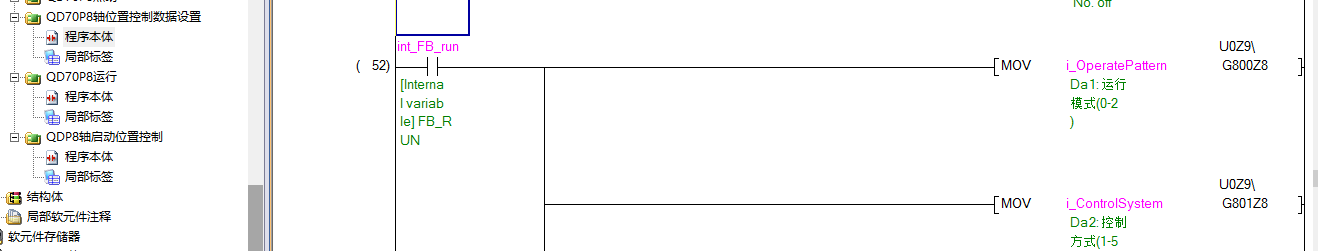

如果想把Un\Gxxx的n    xxx作为输入变量,可以做吗?

1楼  发表于: 2017-08-16 13:25
不行~~那是固定位置

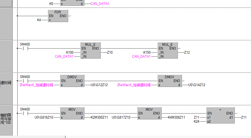

如果可以多好啊!4轴控制逻辑几乎没区别。如果将n和xxx作为变量,就可以只写一个程序块,在不同轴时,外部改个值,就可以控制不同的轴了。大家有什么办法吗?反正这样的程序在西门子里很好做。

可以的,XXX可以直接线Z做指针,n也是可以的,以前用过,但现在没找到案例

Un\Gxxx 就是实际地址,有的可读,有的可写,有的可读可写,三菱可以FB编程,所以这些地址可以用作IN,OUT ,IN/OUT变量。

当然可以,这个变量必须是和变址结合,比如U0Z8/G800Z9  两个都可以变 我曾用在P8模块的FB上
